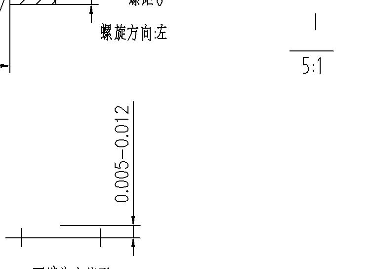

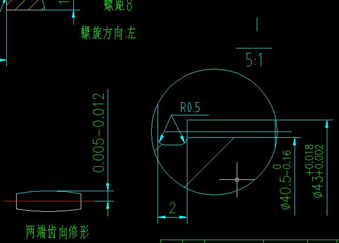

是这样的。
收到一些图纸。
我进行局部修改过后却发现。
修改的部分无法打印。
搜百度说可能是在Defpoint图层。
但是不是的。
无论换成哪个图层的都不行。。。如图:
—绘图区
—打印预览
打印出来也是一样的看不到。

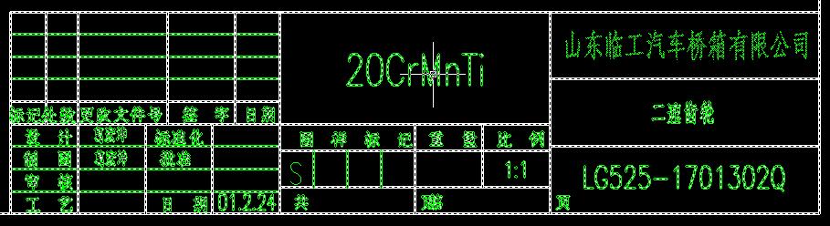

一个标题栏。
鼠标指向它的时候像一个块一样全部高亮显示
但是它不是一个块。局部可单独进行移动等操作。费解。。

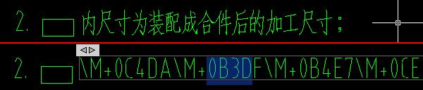

打开某dwg提示图形无效之类的。
用CAXA电子图板打开另存后。
文字变成了代码(非编辑状态下能正常显示)。又一次费解 — —。。

这个与文字设置有关系。一般情况下CAD格式的图纸可以用电子图板打开的,不过打开的图纸是的一点改变的,这个要注意,一般CAD2009做出的图纸可以用CAXA电子图板打开。

发表于 2010-10-9 13:24 | 显示全部楼层
这个图是用清华天河PCCAD软件画的,楼主到网上下载一个,再打开就没问题了。清华天河是专为CAD配套使用的,很方便。我用了好几年了,没用之前跟楼主一样,建议装CAD2008+PCCAD2008,使用很稳定。最好不要用CAXA电子图板打开,文字易出现乱码。

你这问题是,上面的图层我不清楚是不是如你所说的,下面的这个问题我来解释一下,那说的那标题栏是一个块的, 是这样子的原图是用AutoCAD.Mechanical画了,我也是用这个画图的,用这个AutoCAD.Mechanical标题栏和图框都是一块一样的模板的,双击标题栏时就可以修改里面的内容,很方便的,
发表于 2011-3-30 11:55 | 显示全部楼层
那个标题栏是属性快
