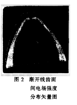

为补偿电极损耗而导出的电极滚刀的压力角修正,经常见到下面两张图:
其论据由来是根据放电机理:曲率半径小处最先击穿。
于是根据渐开线曲率半径公式,导出压力角修正公式。
但是,如果稍加仔细看看两篇论文(《内螺旋齿轮电火花加工的齿形误差分析》《齿轮模具电火花展成加工电极的研究》)的表述,两者的补偿目标正好相反,前者说“在电极齿轮齿根部分的损耗大于齿顶部分的损耗”,后者说“电极齿轮的齿顶部分损耗大于齿根部分的损耗”。可见,压力角修正公式或许有道理(因为得到两者的认可),但推到的机理是有问题的。

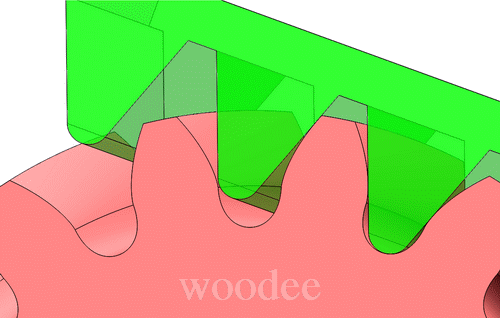

窜刀加工电极示意如下:
1. 滚到径向尺寸
2. 滚切右齿面
3. 滚切左齿面

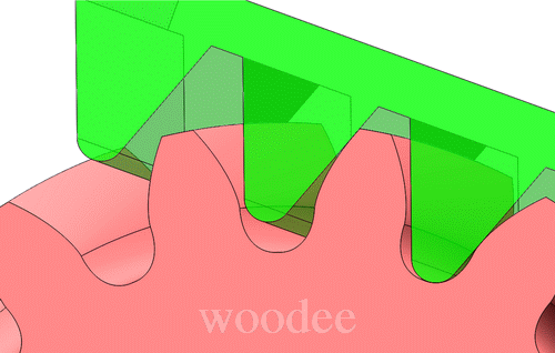

电极与型腔关系的示意图:
