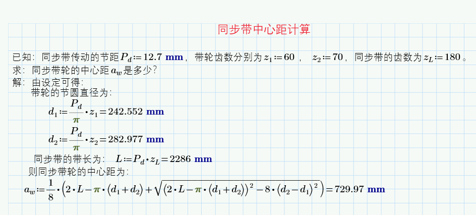

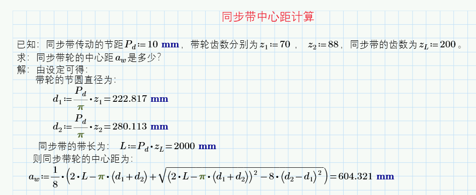

使用mathCAD求解同步带中心距,实际上非常简单,给出计算例子
