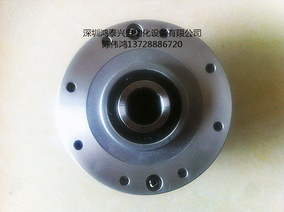

特点(中空组合 2UH)
是重视组装简单和降低整体成本的组合型。由于采用了中空孔结构标准,可以穿入其它驱动轴,用于配线处理等,空间效率优秀。内置转动刚性较强的精密交叉滚子轴承,可直接支撑外部负载。
  • 轻巧、简单设计
  • 高转矩容量
  • 高刚性
  • 无齿隙
  • 高定位精度、高旋转精度
  • 高效率
  • 运行平稳性
  • 输入输出同轴
  • 外径 : ø74~ø246mm共9种型号
    减速比 : 30~160
    额定转矩 : 4.0~745N•m
    中空孔径 : ø14~ø70mm
特点(带输入轴组合 2UJ)
是重视组装简单和降低整体成本的组合型。标准采用带输入轴,能够轻松地与电动机进行连接。是用途广泛的通用型组合。
  • 轻巧、简单设计
  • 高转矩容量
  • 高刚性
  • 无齿隙
  • 高定位精度、高旋转精度
  • 高效率
  • 运行平稳性
  • 输入输出同轴
    减速比 : 30~160
    额定转矩 : 4.0~745N•m
机型 : SHF系列
型号 : 14, 17, 20, 25, 32, 40, 45, 50, 58
减速比 : 30, 50, 80, 100, 120, 160
型号 :
• 2A-GR=组件型(型号14, 17为2A-R)
• 2UH=中空组合型
• 2UJ=带输入轴的组合型
• 2SO=简易组合型(标准结构)
• 2SH=简易组合型(中空孔结构)
