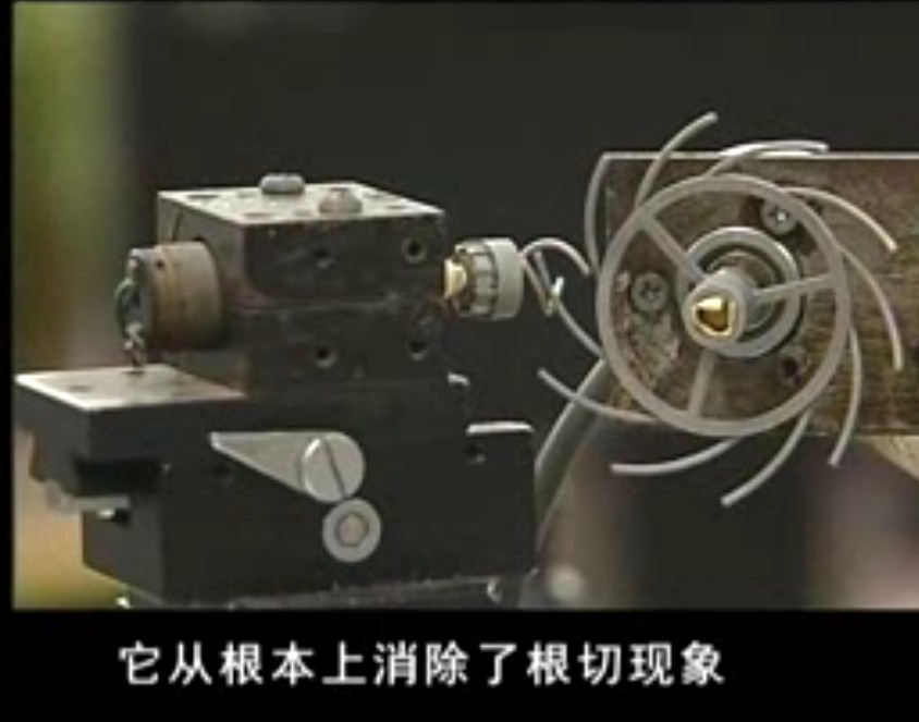

 楼主| 发表于 2013-5-24 16:26 | 显示全部楼层
相关视频地址:
http://www.fjyx.gov.cn/zxsp/zwsp/282902.shtml
以下是实物的视频截图!
