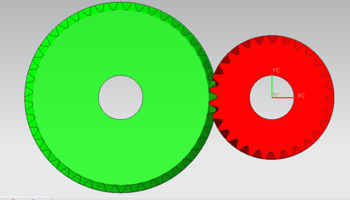

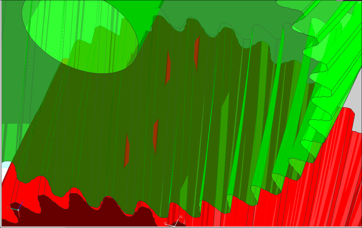

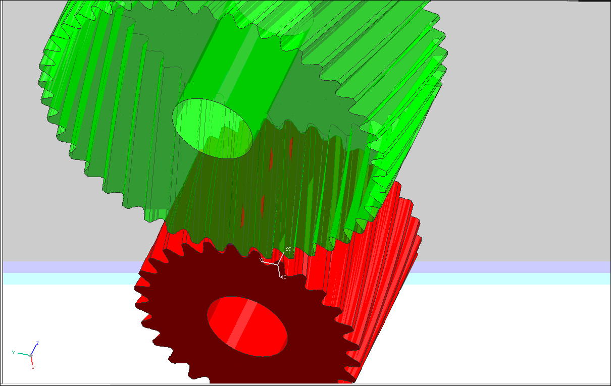

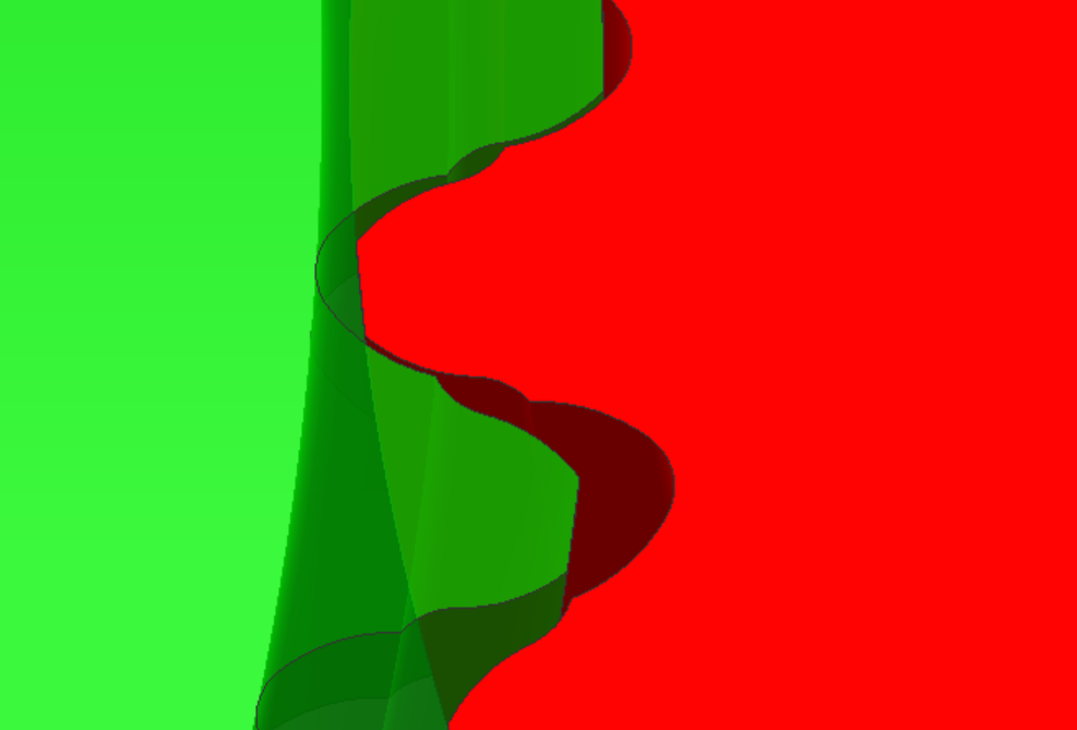

发表于 2022-8-12 17:55 | 显示全部楼层
分成几个步骤,一是计算,把设计资料上的公式,一步一步小心地计算出过度参数的结果,然后根据计算结果,画出齿条的二维截面图,二是导入三维文件后,进行拉伸,复制,得到一个标准齿廓的法向齿形的齿条,然后根据设计的齿轮的螺旋角,斜切出齿条的端面齿形,放置在标准的位置上,进行仿真切割,得到一个标准的齿槽,对齿槽进行光顺化后复制,得到所有的齿槽,依此再做另一个齿轮,做好后根据设计安装距进行装配,就可以驱动进行运动仿真了。
发表于 2022-8-12 17:57 | 显示全部楼层
如果现在还愿意去研究的话,欢迎参考一下http://www.gearbbs.net/forum.php ... page%3D1&page=3,从27楼开始介绍了建模方法
发表于 2022-8-12 17:59 | 显示全部楼层
