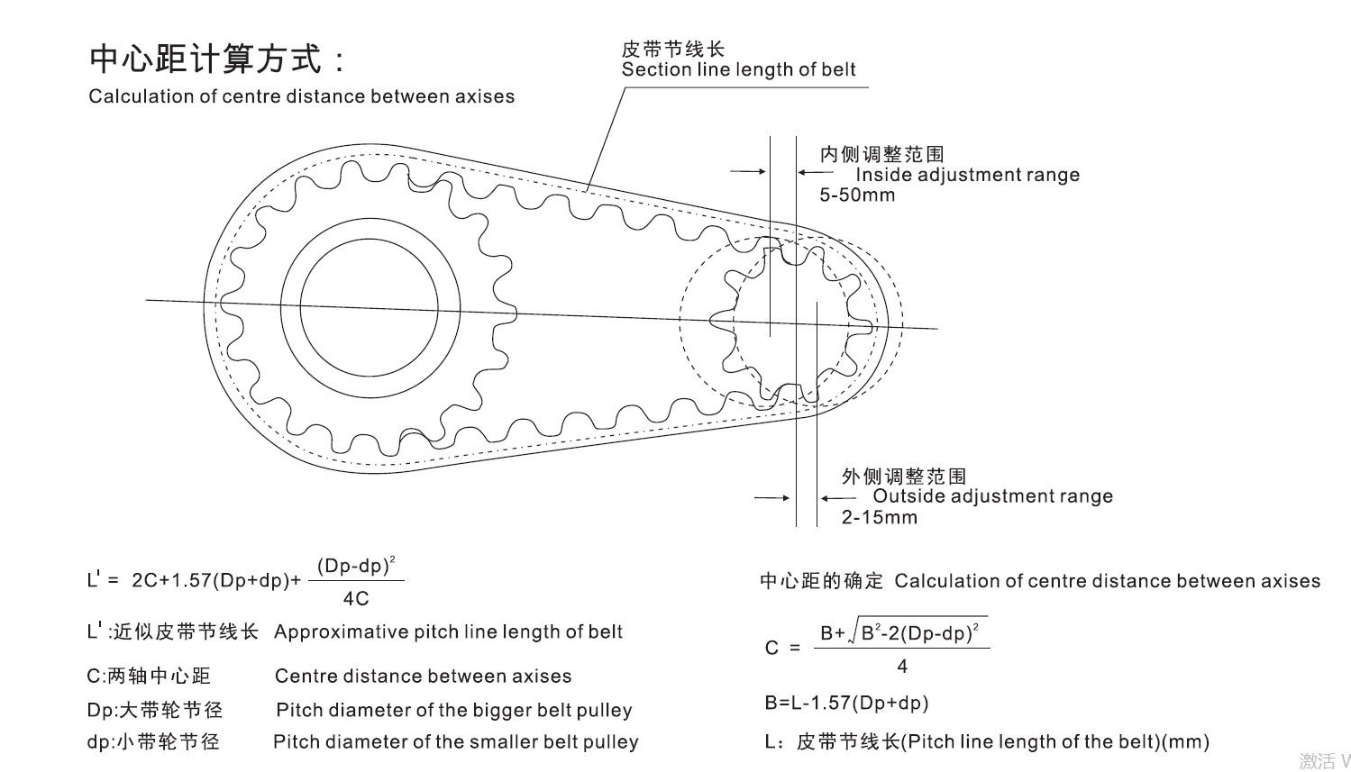

求同步带轮(圆弧型的)外径计算公式 望朋友们告知。谢谢!

Dp=P*Z/3.14          Dp:节径 P:节距 Z:齿数
Do=Dp-2*a             Do:外径 a:节顶距
发表于 2012-11-8 16:54 | 显示全部楼层
Df=Do-2*Hg          Df:齿根圆径 Hg:齿槽深

p:节径 P:节距 Z:齿数
