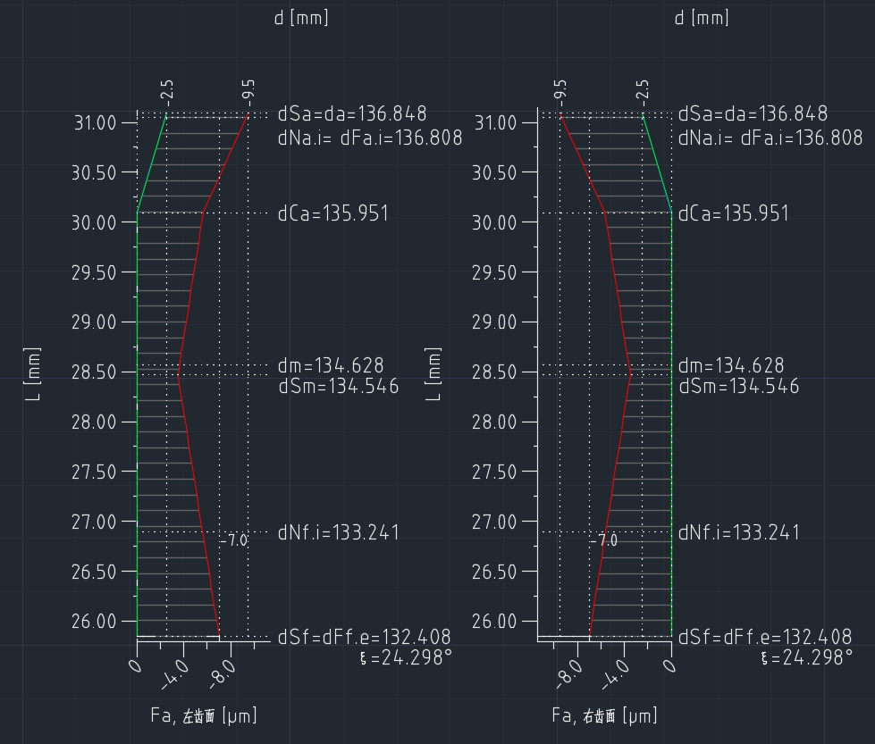

K形图的解读:
1、齿廓总偏差7.0微米,这由该齿轮的精度等级确定;
2、最上面的两行,对应的是齿顶圆的上下限;
3、倒数第三行dNf是有效齿根圆SAP的数值(最小值);
4、最下面的两行dFf是TIF,就是渐开线起始圆的(最大)允许值及其对应的展角。
很显然,SAP必须大于TIF,否则就会出现齿根干涉,产生严重的振动噪声!!!
补充内容 (2021-2-3 20:49):
SAP必须大于TIF,在Kisssoft中推荐的差值最少0.13mn
发表于 2021-2-1 12:12 | 显示全部楼层
zengxiaodong 发表于 2021-2-1 11:00
K形图的解读:
K形图的解读:
