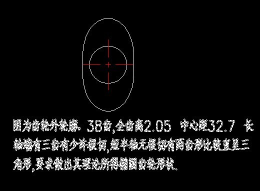

做出这个齿轮

发表于 2012-6-7 15:23 | 显示全部楼层
Ks算了一下
用理论无圆角也算了一下
外轮廓.zip (84.98 KB, 下载次数: 48)
 楼主| 发表于 2012-6-8 08:42 | 显示全部楼层
很像,只有少许几个齿形有点不一样,。。。参数是多少的。。。。这种模数能不能测量。。
 楼主| 发表于 2012-6-8 10:25 | 显示全部楼层
钱工,你KS的时候节曲线是怎么导进去的啊。
发表于 2012-6-8 17:55 | 显示全部楼层
用2阶椭圆公式算出来,再导入的呀,这个齿跟2阶椭圆有些区别,自己放大了看吧
发表于 2012-6-8 18:24 | 显示全部楼层
测量了一下,齿形左右不对称。按中心距装配后检查有点干涉。
干涉
干涉
发表于 2012-6-8 18:28 | 显示全部楼层
这是KS画的,用理论无圆角画的话应该没问题的,太麻烦了,懒得弄了。
发表于 2012-6-8 18:41 | 显示全部楼层
算的忘了,用节曲线的坐标点拟合了一下,大概也差不到哪儿去
 楼主| 发表于 2012-6-9 08:14 | 显示全部楼层
椭圆齿轮公式是不是r=A(1-k^2)/1-kcos2theta     这个怎么得出数据的。。。
你说的区别是哪里有区别的????
发表于 2012-6-11 20:30 | 显示全部楼层
有空做了一下,节曲线的。
