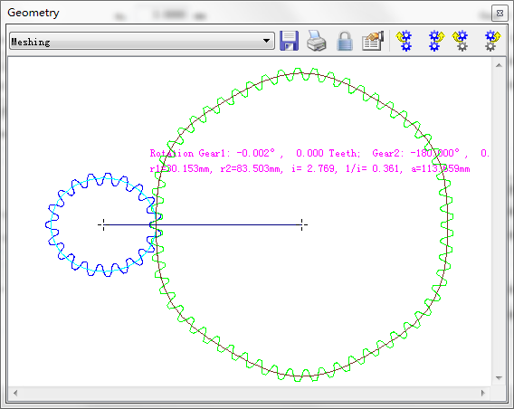

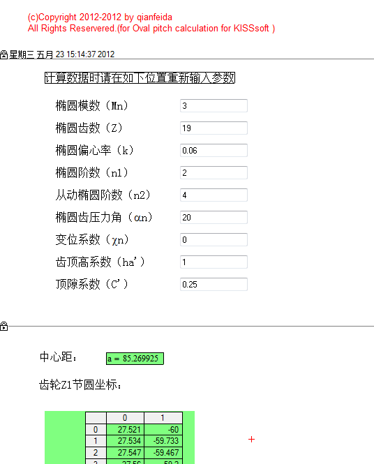

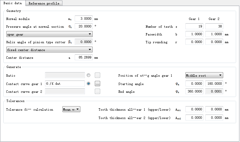

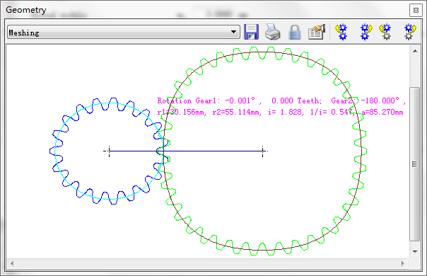

KISSsoft画椭圆很容易
①算节曲线+中心距
②输入参数
③计算就出来了
不过像2nX6n这样的也是不成问题的

发表于 2012-9-24 19:33 | 显示全部楼层
Z1的节圆坐标是怎么回事!

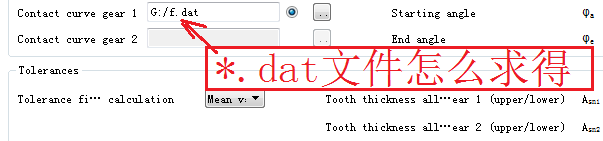

发表于 2012-9-28 16:38 | 显示全部楼层
请教老师,*.dat文件怎么求得?谢谢!
 楼主| 发表于 2012-9-28 18:17 | 显示全部楼层
发表于 2012-9-29 09:36 | 显示全部楼层
请教楼上老师:
*.dat文件如果用直角坐标可以吗?是不是一定要用极坐标?
如果此处调用的是*.dxf文件,那么对*.dxf文件有何特殊要求?
谢谢!
