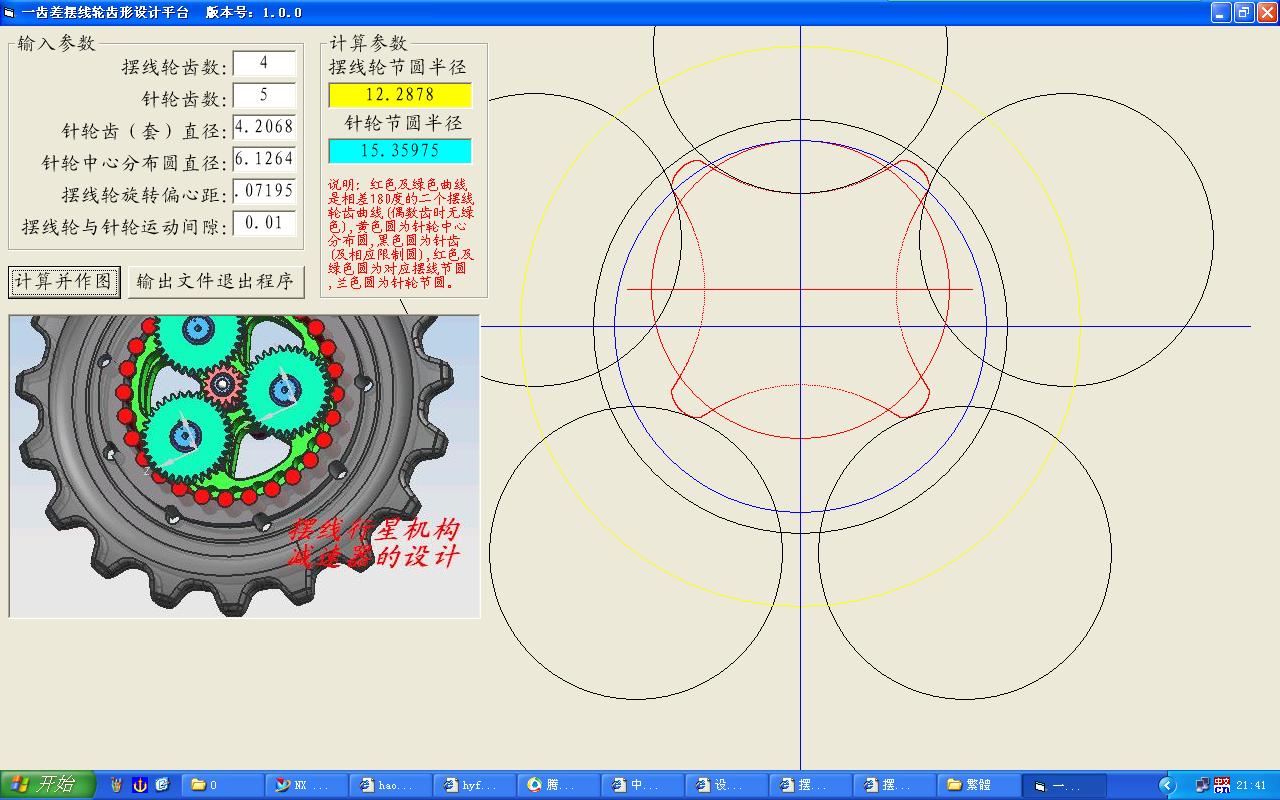

感谢齿轮论坛的坛友以及坛中的高手们,坛中的讨论对我在摆线齿轮的学习上给予了很多帮助。这里有一个问题想向版主以及高手们请教:
有一组内啮合摆线转子油泵的齿轮,我试着对齿轮参数进行了调整并生成了相应的齿廓曲线,但是在内齿轮齿顶与齿根轮廓交界区域,看起来似乎不连续,不知道各位有什么看法。另外,顺便请教有什么方法判断或避免出现类似的不连续现象呢?谢谢!
设计参数如下:
内转子 齿数=4
内转子 齿顶半径=14.0318
内转子 齿根半径=7.8879
外传子 齿数=5
外转子 齿廓半径=12.1034
外转子 创成圆半径=23.0632
内转子 齿顶隙=0.05

偏心距是多少?

快接近根切半径了吧

计算的截图:
二维图:
局部放大:
结论,齿顶的曲率较大,传动可能有一定的影响。

感谢楼上两位的分析。
在参数修改时,我特意将外转子圆弧半径调大到接近根切半径了,想看看修改后的转子是否可行。问题是针对这种齿廓设计是否有工程经验可以辅助进行判断? 亦或在生产时通过制造工艺另行处理?
摆线齿廓曲线交界处存在明显曲率跳变,而且跳变点附近的曲率都很大,个人觉得用曲率去界定设计轮廓的优劣似乎值得商榷,因为很难找到明确的标准进行推断。

你在帖子中计算摆线齿轮用的计算软件是自己编写的么?能否提供使用?
发表于 2015-1-6 10:50 | 显示全部楼层
你好,摆线外转子轮廓为圆弧半径时可以计算出内传子轮廓曲线..但现在很多外转子都是非圆弧,请问这样的配套内外转子怎么绘制内,外转子的轮廓曲线,,如图所示:
