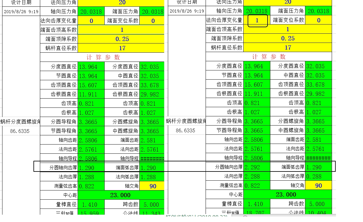

为了方便计算蜗杆斜齿轮副参数,特编写一计算表格
有需要的,请拿去

楼主有的数据可能没关联好,当然我没核对别的参数。

楼主的蜗杆斜齿轮计算程序中,把法向直廓蜗杆法向齿形角当做法向压力角是不妥当的,而且法向直廓蜗杆有三种形式,例如,本例(中心距23),如果做成齿槽法向直廓,则齿槽齿形角是20.01796°,假设z1=4则,齿槽法向齿形角是20.2875°,所以在未弄清楚前,请不要把法向直廓蜗杆放进去。或参照《实用齿轮几何学理论与应用》相关章节后再放进去。

谢谢,我再认真去核对

谢谢你的指点,我会认真去核对
