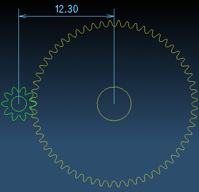

试着做一下:
适当调参数,小齿轮径向、切向正变位,大齿轮反之。
得到图线如下,还没加收缩率。
注意要用线切割加工,因为齿根过渡曲线无法用滚刀加工出来。
dwg文件供参考。

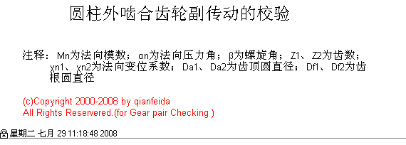

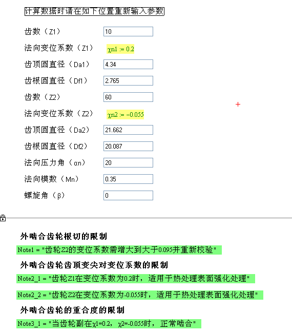

发表于 2008-8-28 11:46 | 显示全部楼层
齿轮副的校验:)
