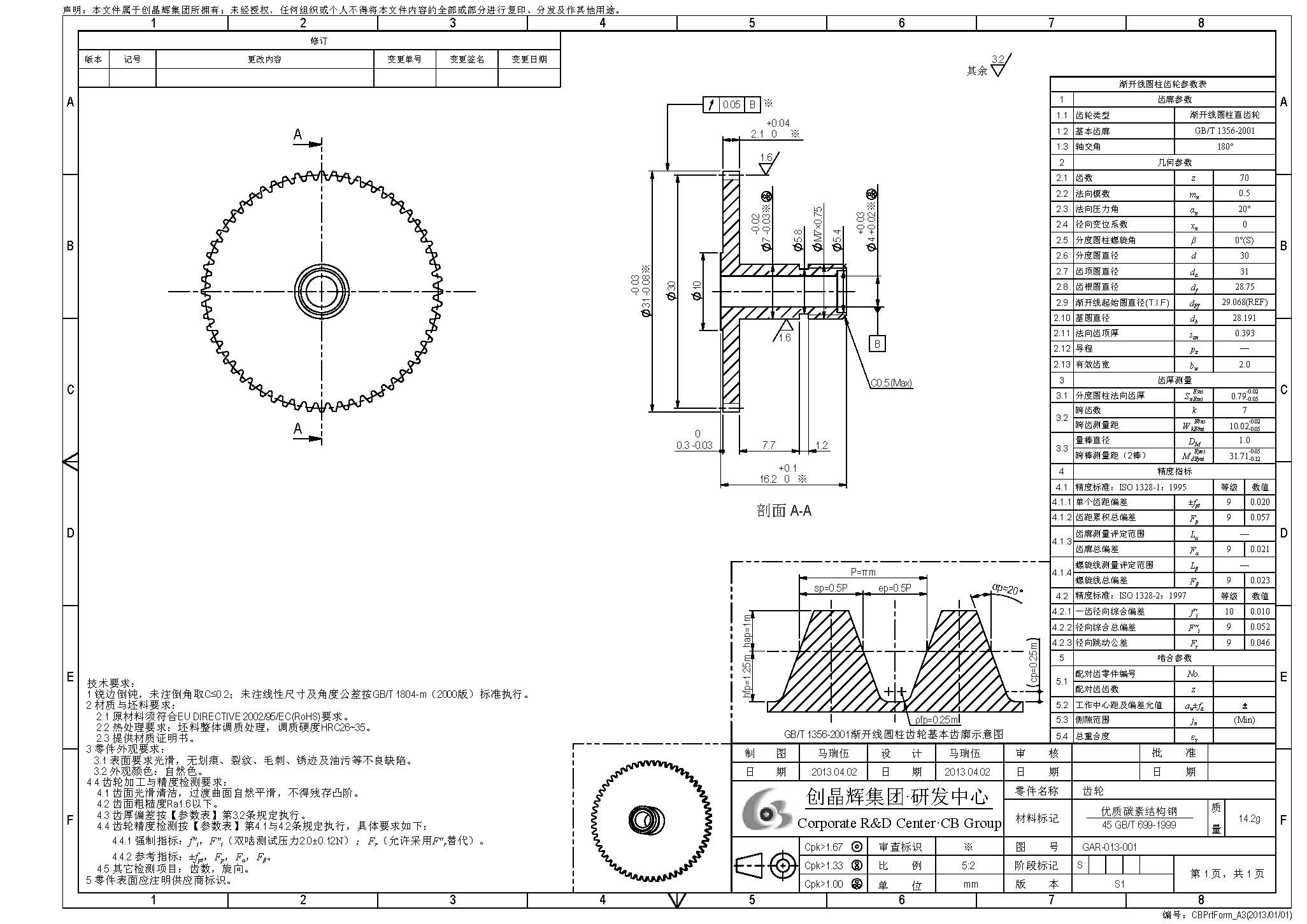

看到一网友求齿轮参数,附图如下:
闲着无事就做了一张齿轮图纸,仅供参考!
本人使用SW绘图!
z=70? z=60  发表于 2016-9-21 15:52
请教一下,塑胶齿轮齿形如何绘制?本人采用PROE公式曲线绘制的和caxa软件和燕秀软件生成的都不一样啊!有何区别呢?  发表于 2013-6-24 20:11
