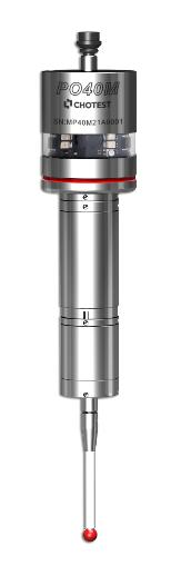

⑤PO40M机床测头
PO40M 是一款模块化测头,搭配 PL20 测头使用,中段可加装不同长度的加长杆-- EX50、EX100、EX150, 提供了适用于不同机床的各种解决方案。广泛应用于大尺寸腔体类、箱体类零件测量,叶片测量,复杂曲面的模具测量。
使用示意图
信号传输方式:360°红外传输。
安装刀柄:BT30或BT40。
