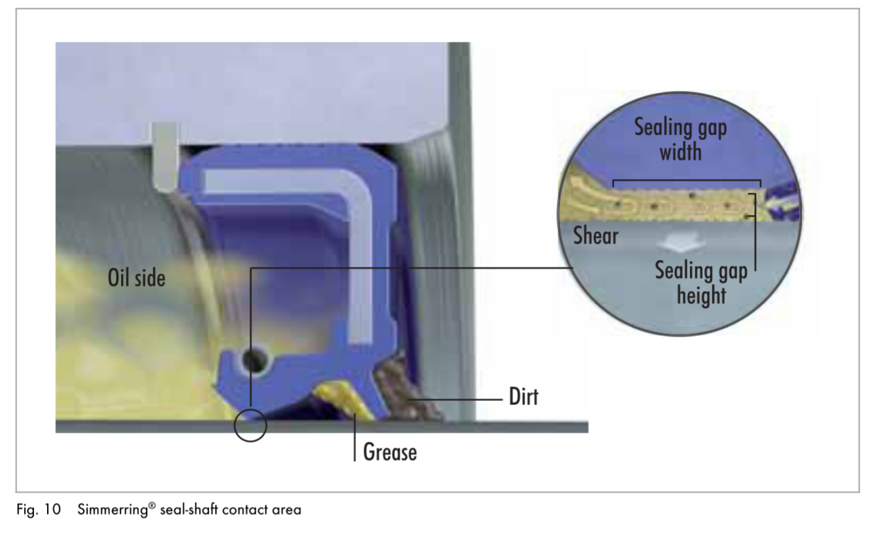

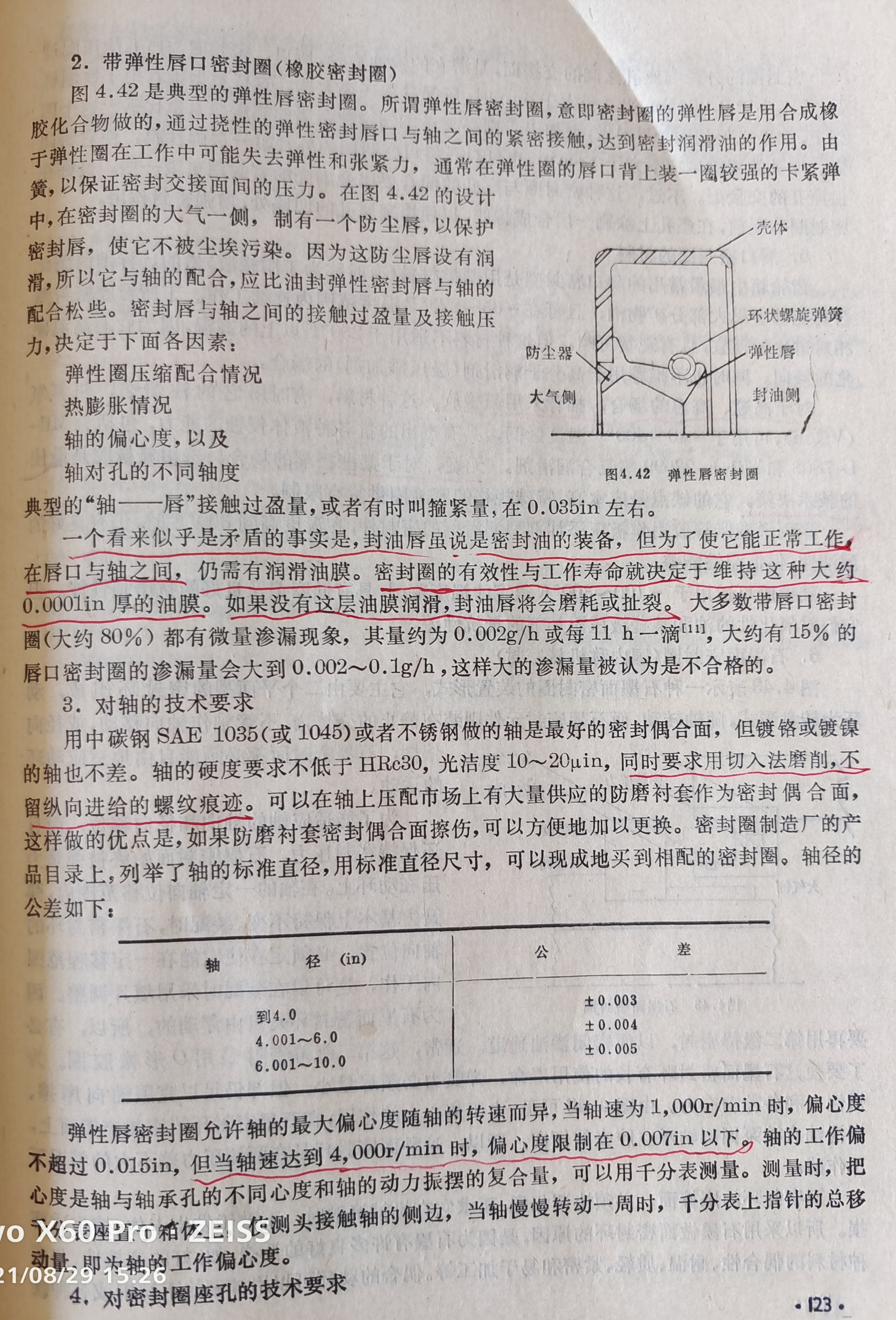

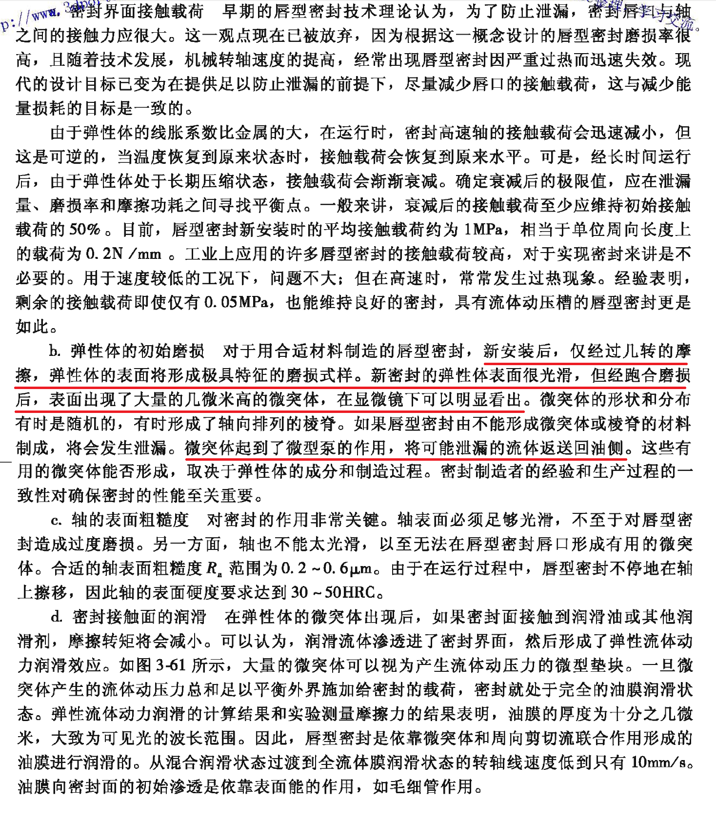

骨架油封属于动密封元件,“临界油膜”的存在,是油封密封的充分必要条件,无泄漏的密封是不允许的,也是不可能的。因为润滑油膜的存在是保证油封刃口实现润滑摩擦所必不可缺的,而润滑油膜的存在,使得一定量的泄漏不可避免。
对旋转用油封,在使用过程中,如果在运行初期的50~100 小时之内发生微量的泄漏是允许的。随着运转时间的加长,泄漏会逐渐停止,往往这样的油封寿命比较长。

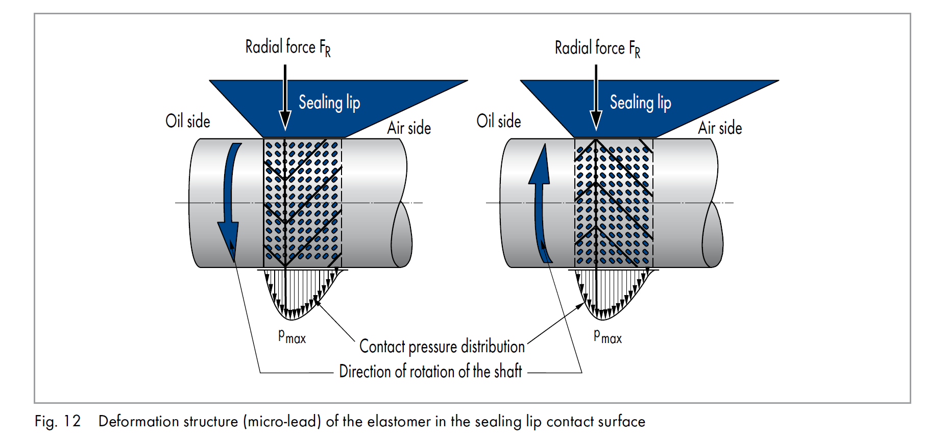

这个图说明了油封唇口产生恰当的凹凸点(微突体)后,形成泵油效应的原理。
把空气侧的油泵送回油侧!
