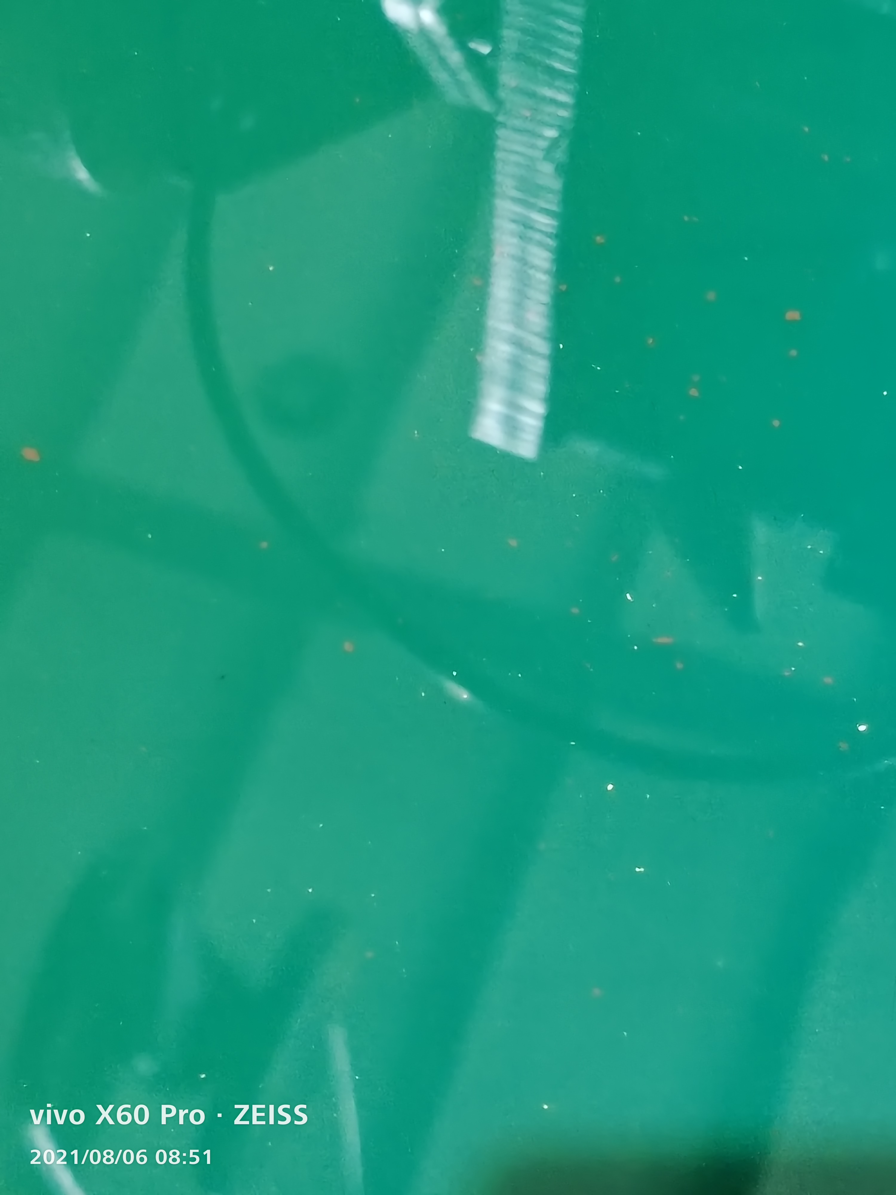

 楼主| 发表于 2021-8-6 09:00 | 显示全部楼层
用清洗油连续清洗4次,放出来的油还是一大堆亮晶晶的铝屑,还有合箱面密封胶碎屑
 楼主| 发表于 2021-8-6 10:50 | 显示全部楼层
这次是没有开箱,反复用清洗油运转冲洗、放空;运转冲洗、放空,而且全速运转、半速运转、低速蠕动运转都搞过,但每次放油还是放出来很多异物。
虽然后面有所减少,仍超过所有人的想象!
