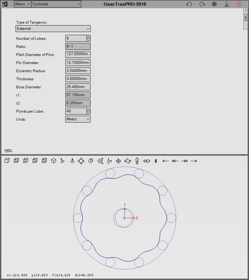

发表于 2020-12-15 20:25 | 显示全部楼层
可以用GearTrax的。

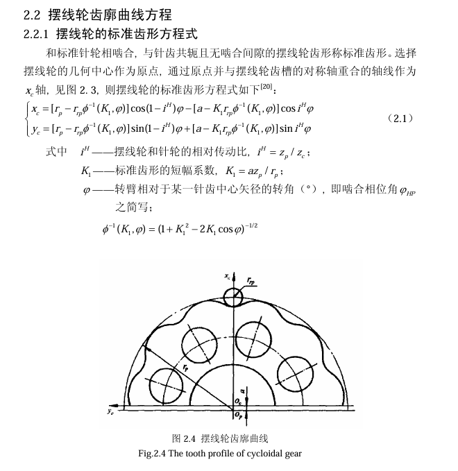

发表于 2021-6-16 16:35 | 显示全部楼层
在Solidworks中采用方程式驱动,然后输入:
Xt= 108*sin(t/41)-0.7778*108/(41+1)*sin((41+1)/41*t)
Yt= 108*cos(t/41)-0.7778*108/(41+1)*cos((41+1)/41*t)
t: pi-3*pi
然后圆周草图阵列即可
发表于 2024-1-11 15:43 | 显示全部楼层
Yt=  ...
可以讲解下这个方程参数是怎么来的吗
