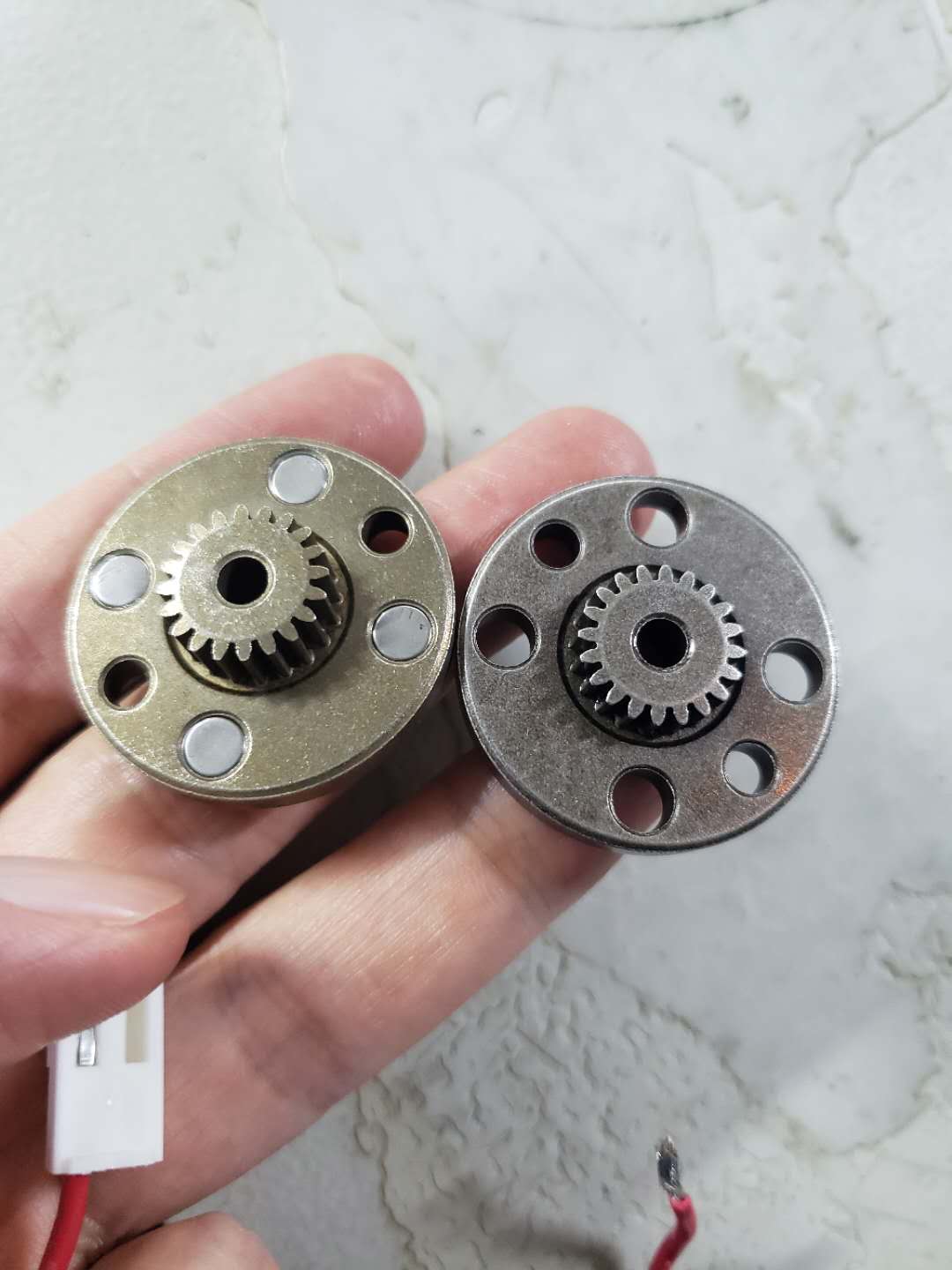

材料的热处理渗碳淬火,有问题,这批重新过来的,检测在范围内,颜色偏黄

材料是5030,热处理HRC25-35(供应商是是渗碳淬火),每批颜色略有差异。

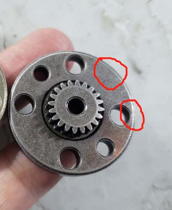

预计附件两处红色区域密度差异较大,可以割开测量实际密度。
所谓逃粉槽是粉末冶金一个冲子成形多个台阶时为改善密度均匀性,在中模上刻意开槽,
受压后粉末流动至槽内,降低局部密度。
还有法兰的硬度低,可能法兰整体密度低于6.8
以上意见供参考
