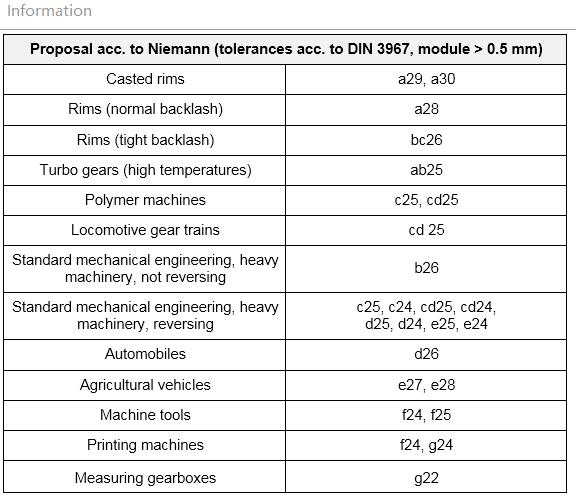

各位大神,
请教一下,粉末冶金齿轮的齿厚公差如何选择?
网上看到一些资料如下,感觉公差有点大。
粉末冶金齿轮烧结态齿轮的跨齿厚控制范围:
     一.粉末冶金齿轮跨齿厚(跨n齿)5以内,公差建议为(0/-0.04);
     二.粉末冶金齿轮跨齿厚(跨n齿)10以内,公差建议为(0/-0.05);
     三.粉末冶金齿轮跨齿厚(跨n齿)15以内,公差建议为(0/-0.06).
粉末冶金齿轮如果按照DIN3967选择齿厚公差的话,应该选择哪个等级呢?

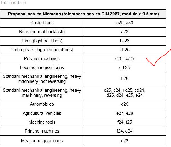

 楼主| 发表于 2020-5-21 10:04 | 显示全部楼层
yzgys 发表于 2020-5-20 16:06
依据不同的应用选择跨齿厚公差
齿轮齿厚公差的选择跟齿轮材质也有关系吧,不能只看应用领域吧?
是不是粉末冶金齿轮可以按照塑料齿轮的齿厚公差选择呢?或者说齿轮公差比塑料小一个等级?

发表于 2020-5-30 12:11 | 显示全部楼层
是不是粉末冶金齿轮可以按照塑料齿轮 ...
但是具体设计时候要考虑:
1、工艺能力:粉末冶金具体粉末铁粉规格、粒度、形态,成型密度、烧结工艺、最终热处理变化对齿厚变化的影响(变化量和变动量);
2、产品使用环境:如变速箱,油泵、发动机(侧隙对噪音有影响,齿厚公差又直接影响侧隙);
3、产品结构:产品结构(如盘齿端面的凹槽、异形等都会对齿厚变化有很大的影响)
4、建议:对于1.75Mn以下、Z100以内的齿轮建议Sn公差≤0.03。
