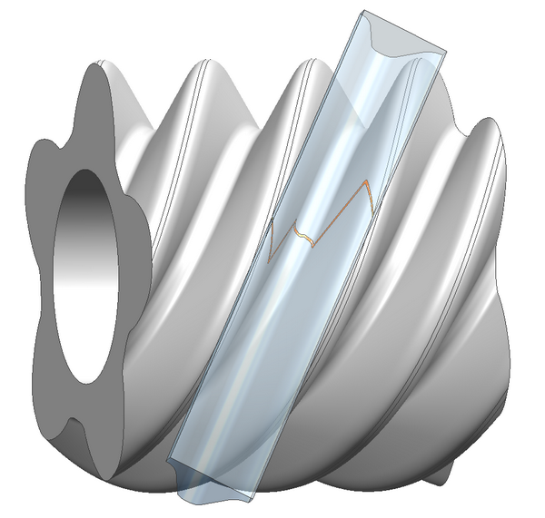

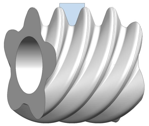

哈哈哈哈!此贴最大看点,在第二页的13楼~18楼。
从HZY的三个回帖看,以偌大年岁,居然既不清楚滚刀法向齿廓的概念,也不明白渐开线齿轮滚刀法向齿廓居然是直线,实在令人不胜唏嘘!
在自己一头雾水情况下,就敢开口便喷,张冠李戴,气焰万丈,当真把无知无畏演绎得淋漓尽致。
而“……讨论问题是对事不对人,但是总有是非曲直对错问题”的宣言(见16楼第二句),将此人的技术讨论道德水平暴露无遗。
何为 滚刀法向齿廓 ?那是指被加工零件和滚刀的公共齿条法端面齿形
在滚刀图纸上标明滚刀法向齿廓,工具厂就很方便就此作出滚刀的磨削工艺方案,加工出滚刀刃形。
滚刀法向齿廓 与 滚刀基本蜗杆法面齿形,根本就是两个完全不同概念。
公共齿条与工件,线啮合的接触线,为空间曲线:
公共齿条的法端面轮廓,就是滚刀设计图或工艺图上所谓的 滚刀法向齿廓:
发表于 2021-3-24 16:33 | 显示全部楼层
确实是这样.
滚刀图纸上的刀具法向齿形图,表示的是齿条的的法向齿形!与刀具外径大小,头数,升角无关.
刀具厂内部还有一张图,叫前刃面齿形.
