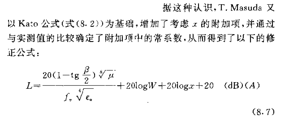

下面是李润方书籍里面关于齿轮噪声的专门章节,其中摘抄了很多其他文献有价值的内容,最有价值是关于噪声估计的计算公式,在Kisssoft的接触分析中,有一项是声压级的计算(根据 Masuda),这个 Masuda 公式有具体的介绍。

 楼主| 发表于 2019-6-2 13:56 | 显示全部楼层
Masuda公式

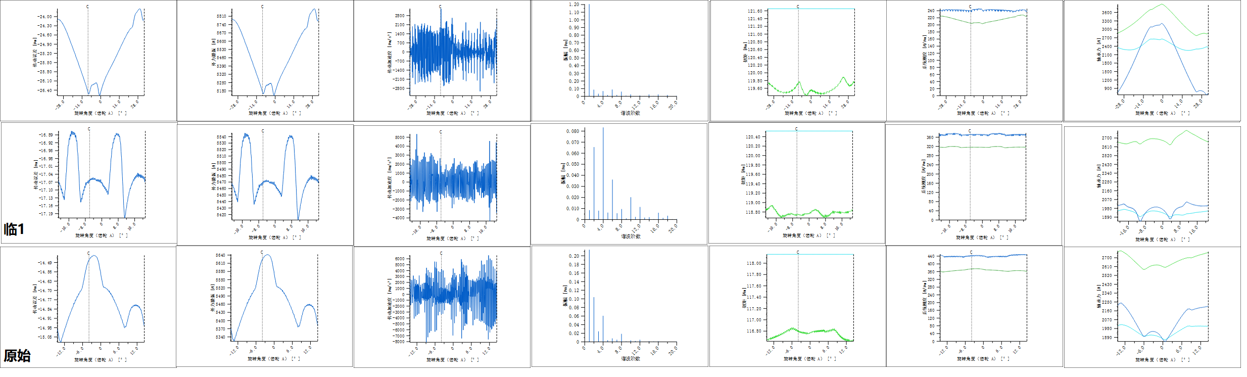

 楼主| 发表于 2019-6-9 16:04 | 显示全部楼层
三种设计方案的接触分析结果绘制到同一张图上,便于对比分析,共对比7个项目:传动误差、载荷激励、加速度、传动误差幅度谱、扭矩、啮合刚度、轴承力
最上面的一行是第三个方案(9楼),最下面一行是原始方案(5楼)
