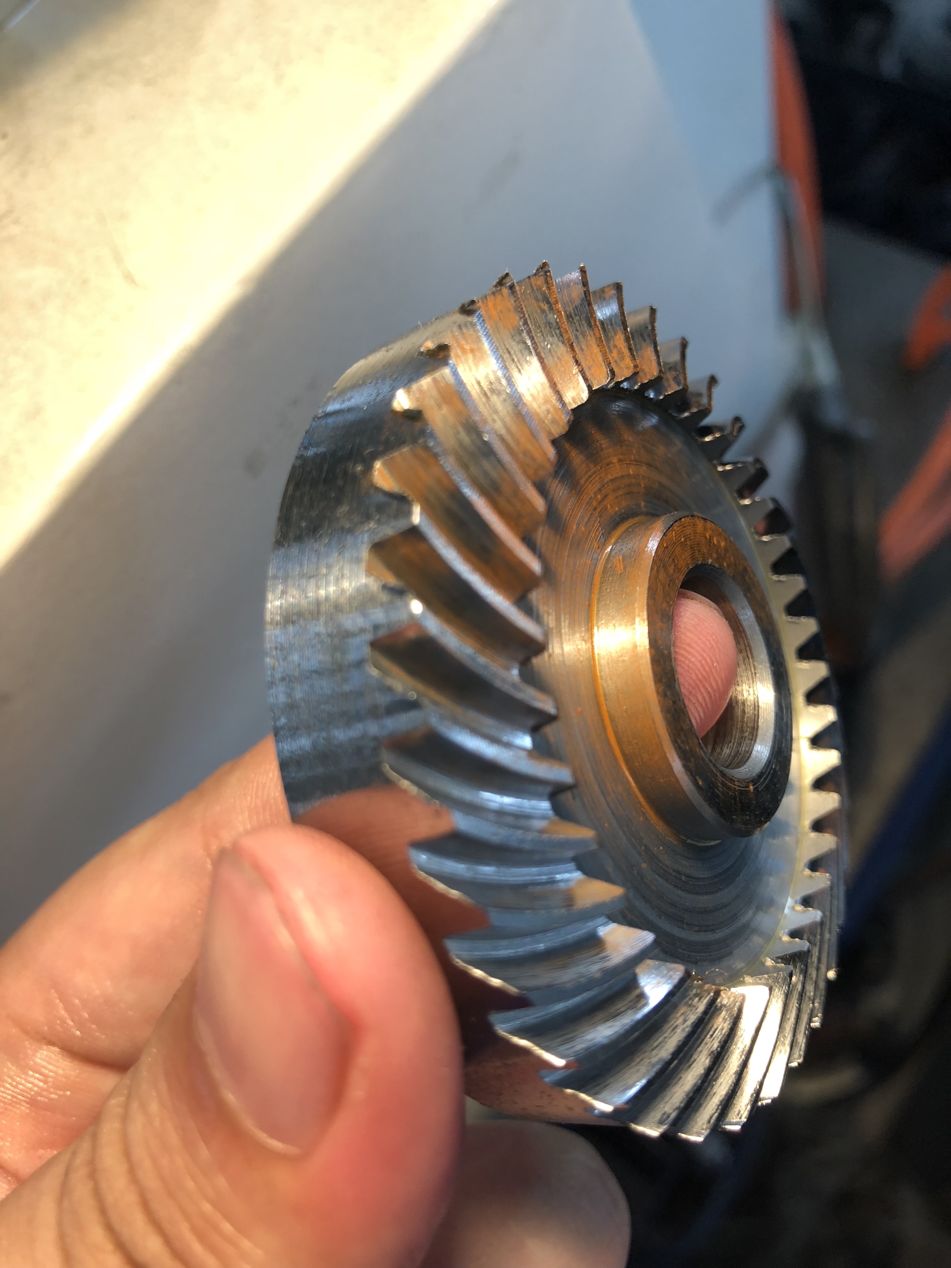

如图!!为什么齿面接触区域差不多,正转和反转噪音差上天了!!
发表于 2018-9-14 08:32 | 显示全部楼层 |阅读模式
凸面接触的时候噪音超级大,凹面接触基本无噪音,接触区域调窄调长之后噪音变化基本没啥太大明显变化,求大神指教下哟

发表于 2018-9-14 15:24 | 显示全部楼层
伞齿轮毛刺,先把毛刺修掉吧,检查是否有磕碰伤,如果加工没问题,齿轮噪音很大部分就是由于毛刺,和磕碰伤引起的,还要有就是装配,具体要看现场。
发表于 2018-9-15 08:45 | 显示全部楼层
表面粗糙度面的不如内测的,外面压力角有点大。仅供参考
发表于 2018-9-15 11:20 | 显示全部楼层
压力角误差太大
发表于 2018-9-15 15:43 | 显示全部楼层
斑点明显出顶了
发表于 2018-9-16 20:52 | 显示全部楼层
good contact
 楼主| 发表于 2018-9-17 09:20 | 显示全部楼层
这个接触面我是从偏齿根接触一路向上调到偏齿顶的 ,噪声变化不是很大,就是很响
 楼主| 发表于 2018-9-17 09:33 | 显示全部楼层
hxhzzg1 发表于 2018-9-15 11:20
压力角误差太大
这个准双曲面的齿轮2边压力角是有差的
 楼主| 发表于 2018-9-17 09:35 | 显示全部楼层
谢谢我去把粗糙度提高下在试试,这个齿轮是转双曲面的,压力角两边就不一样的!
