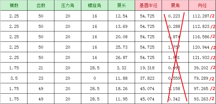

发表于 2018-4-16 14:19 | 显示全部楼层 |阅读模式
渐开线展长转换向径
 楼主| 发表于 2018-4-16 14:22 | 显示全部楼层
因不支持发布.xlsx文件,只能给个截图

发表于 2018-4-17 08:10 | 显示全部楼层
这个计算可以编成小程序
计算的展角有问题呀

 楼主| 发表于 2018-4-24 16:06 | 显示全部楼层
将前面的错误进行更正
 楼主| 发表于 2018-4-24 16:08 | 显示全部楼层
有需要的可以联系我
兴趣所致,不收费用

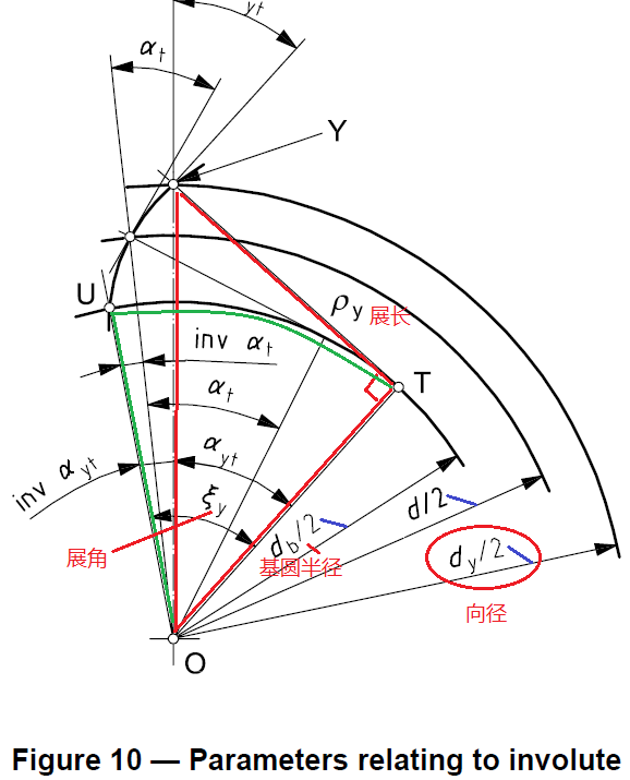

发表于 2018-4-24 20:25 | 显示全部楼层
发表于 2018-4-25 20:47 | 显示全部楼层
变速齿轮 发表于 2018-4-24 16:06
将前面的错误进行更正
你这个更新后的数据表,数据还是不对的。
向径应在目前的基础上,除以2。
展角的数据都是错的。
1. 向径是dy/2,不是dy. (如下图)
2. 展长 / 基圆半径=展角  (如下图公式)
