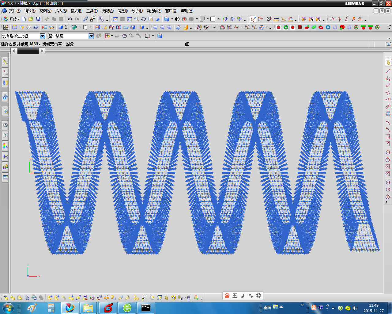

精密设计阿基米德蜗杆的一般过程:
1,根据轴向模数,轴向压力角,作为轴向基准齿形,原始齿形的齿槽与齿宽是相等的,为考虑蜗杆在啮合时有一个基本的间隙,应该在轴向齿形中适当减少齿的中截面而同时增加齿槽的中截面,最好把这个参数与轴向模数挂钩,然后再根据设计的公称分度圆半径,把齿槽的基本截面放到应有的位置。要注意的是这些图最好不要用直线画出,而是根据需要用点来表示,给出点的三维坐标,这时Z坐标都为零。
2.根据螺纹升角计算每个点绕X轴旋转一定角度,并同时沿X轴给出相应移动轴向距离的值,这时点的新坐标值就产生了,把所有的基准面上的点计算到你需要的轴向长度后,就得到了一个齿槽面上的所有点坐标,这些点坐标值是成序列的,有规律排列的。
3.把这些点坐标值按一定的顺序写成自己所需要的软件给定的基本格式文件,导入到三维软件中,有些软件,给定一系列点后,会形成通过这些点的样条线,有些是以这些点为基础作为极点给出的样条线。
4.把这些样条线集按齿面位置的分布分成齿面的,齿根的,齿顶的,并用这些线条来做出相应的曲面。
5.把这些曲面按要求进行缝合,(合并),形成一个螺旋的齿槽体。
6.用这个齿槽体对一个无槽的,外圆符合蜗杆直径和长度的圆柱进行布尔求减,或者叫干涉去除。就得到了完整的蜗杆的一个齿槽。
7.如果是二头及以上的蜗杆,则类似地求出其余的齿槽。
一个完整的阿基米德蜗杆就完成了。
 楼主| 发表于 2015-11-27 14:31 | 显示全部楼层
整个建模过程:

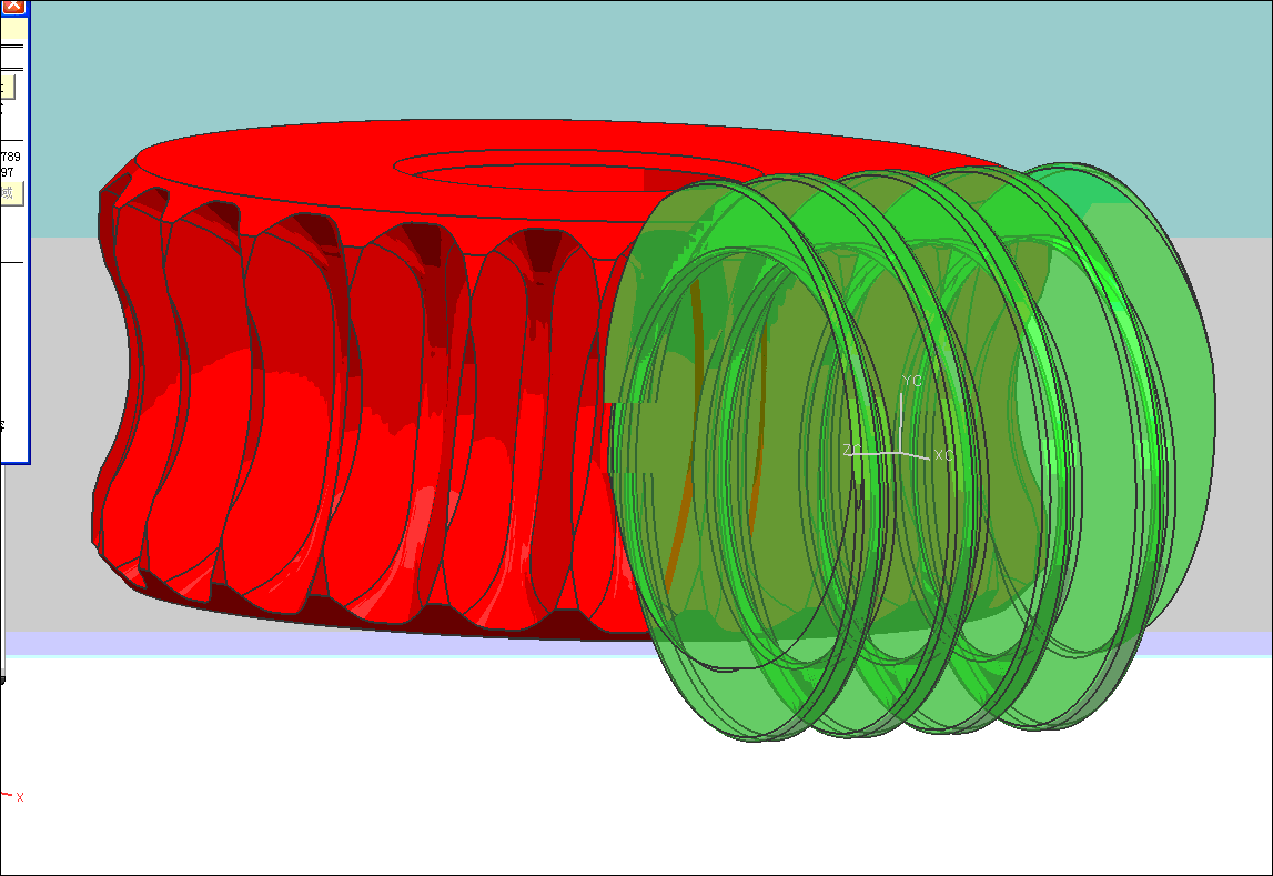

 楼主| 发表于 2016-1-27 08:35 | 显示全部楼层
对于严格按理论运动关系得到的模型,在啮合时,应该得到这样的啮合关系:

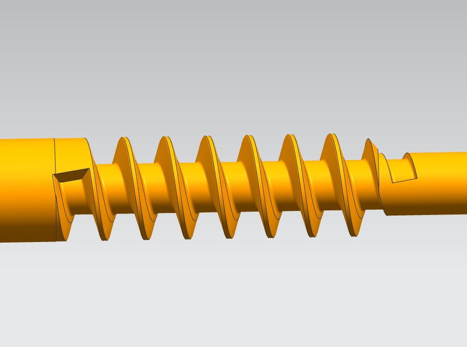

论坛终于可以上传图片了。
刚刚学会用UG画蜗杆,做了一个ZN蜗杆,这款是小熊和面机的电机轴,配塑料斜齿轮。
